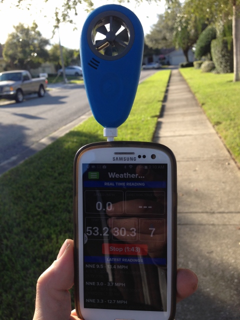

Windgeschwindigkeit
Genauigkeit
Die Genauigkeit des Anemometers beträgt ± 0,5 %. Jedes WINDmeter und WEATHERmeter wird vor dem Verlassen des Werks einzeln getestet.
Messungen durchführen
1. Überprüfen Sie, ob die Einheiten korrekt eingestellt sind. Wenn Sie beispielsweise mph oder Knoten bevorzugen, die Einstellungen jedoch auf m/s gesetzt sind, wird die Windgeschwindigkeit ungefähr halb so hoch angezeigt wie erwartet.
2. Stellen Sie sicher, dass Sie das Weather Meter korrekt ausgerichtet haben. Das WEATHERmeter sollte in den Wind zeigen und so hoch wie möglich gehalten werden. Wenn das Gerät hinter, vor oder sogar neben Ihrem Körper oder einem anderen großen Objekt gehalten wird, kann ein Windschatten entstehen, wodurch niedrigere Windgeschwindigkeiten aufgezeichnet werden.
3. Stellen Sie sich bei der Messung in einen offenen, unverbauten Bereich. Wenn Sie neben einem Gebäude oder Bauwerk, unter einem Baum usw. stehen, kann dies leicht zu niedrigeren Windmesswerten führen.
Hinweis: Die tatsächliche Windgeschwindigkeit ist oft deutlich niedriger als die wahrgenommene Windgeschwindigkeit. Die Windgeschwindigkeit ist beispielsweise ein Maß dafür, wie weit sich eine Luftmasse in einem bestimmten Zeitraum bewegt. Daher sind Windgeschwindigkeiten immer Durchschnittswerte (auch wenn andere Anemometergeräte etwas anderes behaupten). Es kann sein, dass die wahrgenommene Windgeschwindigkeit eher der Windböe entspricht, also der maximal aufgezeichneten Windgeschwindigkeit über einen bestimmten Zeitraum.

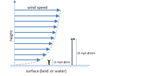

Zweitens sollten Sie bedenken, dass Wetterstationen selbst unterschiedliche Genauigkeitsgrade aufweisen können. Ist das Anemometer dieser Wetterstation gut kalibriert und gut positioniert? Meldet es die gleichen Einheiten für die Windgeschwindigkeit wie Ihr WEATHERmeter? Fest installierte Anemometer werden häufig in einer Höhe von etwa 10 m (33 Fuß) aufgestellt. Daher ist es sehr wahrscheinlich, dass sie höhere Windgeschwindigkeiten aufzeichnen, wie die beigefügte Grafik zeigt.
Die Windgeschwindigkeit nimmt ab, je näher Sie sich am Boden befinden, selbst wenn sich in Windrichtung vor Ihnen eine ungehinderte freie Strecke befindet. Diese Abnahme ist auf die aerodynamischen Kräfte zwischen Luft und Boden zurückzuführen. Das bedeutet, dass die Windgeschwindigkeit in 10 Metern Höhe über dem Boden (wo die meisten Anemometer aufgestellt sind) deutlich höher ist als in 2 Metern Höhe (wo Sie das Wetter-Messgerät normalerweise halten). Unser menschliches Gehirn passt sich automatisch an dieses Phänomen an, sodass jedes tragbare Wetter-Messgerät scheinbar zu niedrige Werte anzeigt. Es ist jedoch völlig normal, dass ein tragbares Wetter-Messgerät am Strand deutlich niedrigere Werte anzeigt als die Windgeschwindigkeit, die Sie über dem Wasser wahrnehmen (oder die nahe gelegene Wetterstationen melden).
