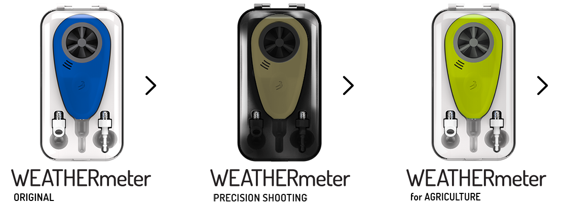

Benutzerhandbuch für WIND & WEATHERmeter Folgen
WEATHERmeter
Laden Sie zunächst die App Wind & Weather Meter herunter
die für iOS und Android verfügbar ist.
